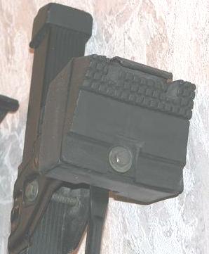

Zanabyłem używany bagażnik bazowy do CC firmy FAPA. O ile tylna belka pasuje to mam pewien problem ponieważ przednia nie chce się pewnie trzymać. Dokręciłem ją i sprawdzając stan umocowania, belka mi wypadła z tych zagłębień które znajdują się pod drzwiami aż zdrapał się lakier. wrrr.gif Zauważyłem, że podstawa belki nie przylega dokładnie do dachu a opiera się na tym plastiku maskującym tą rynienkę na dachu. Miałem zamiar wozić na tym dwa rowery, ale teraz się zastanawiam, czy to będzie bezpieczne. Ma ktoś belki tej firmy? Może ktoś coś podpowiedzieć?
[image]http://www.wgraj.net/img.php?mode=full&file=19690[/image]
Ważna jest kolejność dokręcania tych wszystkich elementów na łapie. Chyba zaczynamy od wysokości (ile wystaje ta blacha) póżniej ją dociskamy (pochylamy) aby ta część gumowa dolegała równo do dachu i sciągamy obie lapy do siebie.Uwaga, niektóre śruby są ukryte pod plastikowymi zaślepkami. Ale najlepiej ściągnij instrukcję od producenta lub sprzedawcy.
