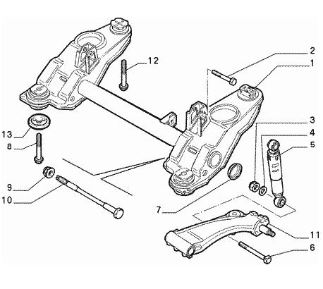

Witam,
Czy części nr. 3,4,6 można kupić luzem i wymienić bez amortyzatora?
Czy to jest komplet?
Mam już dość spory luz na tej śrubie.
Brava 1,6.
to podkladka, nakretka i sruba tuleja amortyzatora jest niewymienna
Czyli ta gumowa tulejka jest niewymienna? Pozostaje tylko wymiana amora? Kurcze myślałem że tą gumę można wymienić jak tulejach metalowo-gumowych.
Rozkręć i zobacz który element się wyrobił, może tylko masz poluzowaną nakrętkę i trzeba wszystko dobrze skręcić.
> metalowo-gumowych.
Pamiętam ,że w Temprze udało mi się cos dopasować i wcisnąć w miejsce oryginalnej tulei. A to jest ta sama konstrukcja.
