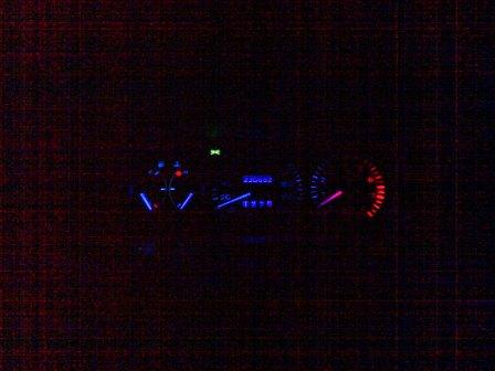

Też tak myślałem na początku, ale miło się zaskoczyłem wymieniając na niebieskie i jedną czerwoną (przy obrotomierzu) diody i wcale nie trzeba nic zdzierać wink.gif.
Jedyne co to lampki kontrolek mają narzucone kolory, ale tam akurat nie mam takiej potrzeby zmieniać.

zdjęcie nie wyszło najlepiej i nie odzwierciedla do końca tego co ja widzę swoimi oczami, ale wskaźniki za to ładnie widac wink.gif
