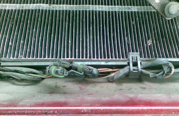

Dzies grzebiac troszku przy mojej cosiarce (wymiana filtra PP) niestety sprzedawca dal mi zly sciana.gif zauwazylem przy wlocie powietrza do dmuchawy dwie wtyczki 2-u pinowe hermetyczne wersja zenska do niczego nie wpiete i zastanawiam sie do czego to jest, czyzby instalacja do podgrzewania spryskiwaczy??

jest to wyprowadzenie na kierunkowskazy w bocznych blotnikach montowane po 97`, wyciagnieta jest instalacja po to ze jak bys chcial sobie zamontowac hak do przyczepy to wymagane sa wtedy kierunki w blotnikach zlosnik.gif
