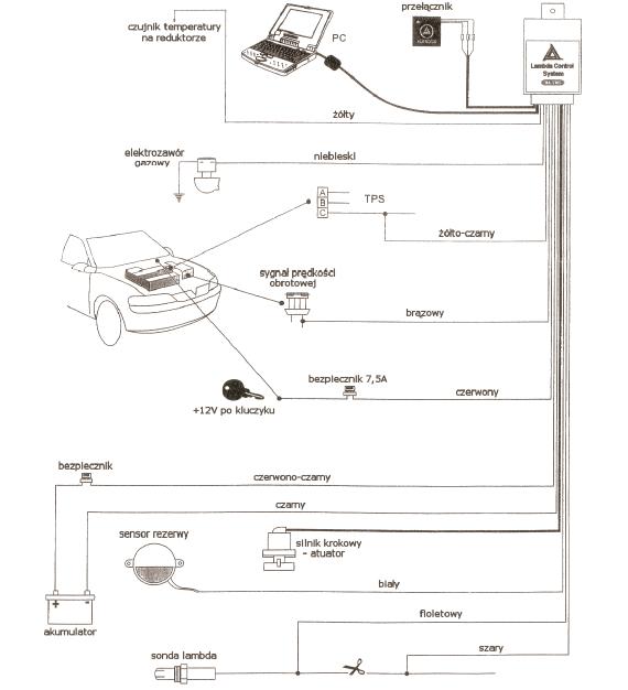

potrzebuję schemat podłączenie instalacji lpg w uno fire 1.0 na wtrysku, pomocne bedą też zdjęcia ....
> Proszę bardzo.
