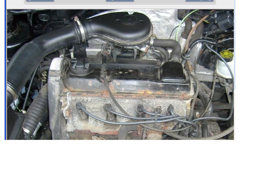

Panowie własnie wróciłem z pierwszych ogledzin Golfa 1.8 75KM, 1997 r. z klimatyzajca działająca i własie ABS-em który nie działa :/.
obejrzałem dokładnie i bity nie był, ani w przód jak i w tył wszytko wporzadku.
jednak zastanwia mnie jedna kwestia, kwestia tego silnika zaprezentowanego w załczniku.
czy dobrze to swiadczy ze jest taki skorodowany???
nadmienie ze nic nie cieknie od spodu ani w innym miejscu.
w sumie ich drogi sa "posypywane" solanka wiec troche trudno sie temu dziwic ze jest tak pokorodwany.
tu prosze owasza opinie co z ta rdza.
silnik odpalił na tyk z tym ze delikatnie nie równo parcuje, gosc sie zastrzega ze bierze lewe powietrze i faktycznie słychac z okolicy kolektora ssacego taki lekki swist jak by uszczelka w tym miejscu deliktanie jest wydmuchana, co wiecej w drodze do domu gosc do mnie dzwoni zebym zawracał i kupował bo silnik juz ok pracuje. okazało sie ze to nie była uszczelka pod ssacym tylko dziurawe SERVO, ale ja juz było za daleko zeby sie zawracac.
co wy na to czy przez to moze delikatnie silnik nie równo pracować???
prosze o opinie w tej kwestii
teraz ABS-sie co moze byc przyczyna ze nie działa? kosztowna jest to naprawa??
panowie licze na wasze odpowiedzi i sugestie. bo zamierzam raczej go kupic jak wspominałem rok 97 cena 7900zł ale mysle ze do 7000 zejde na wzglad uszkodzonego ABS-u i wyciecie katalizatora icon_eek.gif przez typa.
pozdrwiam

nie spotkalem sie z golfem ktory mial by tak podkorodowana pokrywe zaworow...
moze mial podmieniany silnik?? ktory gdzies w garazu lezal i korodowal...hm

oooo, tu moze byc trop, bo zbiorniczek z płynem chłodniczym był naprawde w ładnym stanie tzn nie wygladał tak jak by miał 11 lat tylko zupelnie czysty, co wiecej jak sprawdziełm płyn chłodniczy to był czysciutki różowy kolor, a to jest nie mozliwe zeby taki był skoro jak gosc twierdzi ze nic nie wyminiał w nim jak go o to spytałem

Taka korozja nie jest normalna. Silnik prawdopodobnie lezal gdzies i byl narazony na duza wilgoc. W motorach 1.8 zreguly zlazi tylko czarna farba z bloku.

Te zbiorniczki wlasnie tak wygladaja. Niby uzywany a wyglada jak nowka. Rozowy plyn to zapewne oryginalny G12 lub G12+

to w takim układzie mozna sparwdzic sruby od poduch i skrzyni biegów czy czasem nie były ruszne. jesli takowe nie było to co? moze tak sinik sokorodwac??

Wg mnie dziwna ta korozja. Ciemno juz bo bym pokazal moj silnik - tylko delikatny bialy nalot na glowicy i ruda na bloku.

tez masz pokorodowane nakretki od pokrywy zaworów i wszelakie opaski zaciskowe
co wiecej, teraz zuwrzyłem ze masz wiecej naklejek na tym pasie przednim.
tam owszem jest jedna naklejka w tym drugoa zupenie zdrapana, hmmmm

Mój silnik wygląda podobnie - czyli dobrze - nie picowany przed sprzedażą... drive.gif

odpicowany a korodujacy to lekka roznica
u mnie nie ma korozji - a autko ma 11lat

w zasadzie tez jestem tego zdania zeby silnik był skorodowany zakurzony itp. a nie myty i psikany jakimis środkami ze sie świeci jak psu j...a
bo u ciebie cieknie olej i cigle silnik jest konserwowany przez olej grinser006.gifgrinser006.gifgrinser006.gifgrinser006.gif
