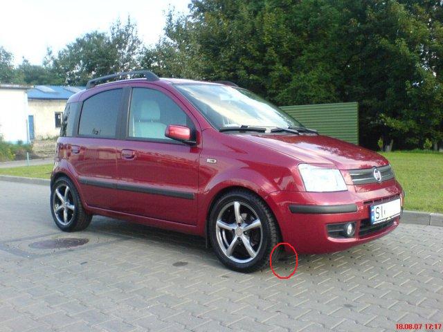

Po pierwsze to ładny misiek drive.gif A tak poza tym to chodzi mi głównie te odgłosy dochodzące z klimy. beksa.gif
Witam. Byłem dzisiaj moją pandą dynamic w serwisie z usterką klimy. Usterka polega na brzęczeniu i tyrkotaniu kompresora po włączeniu. Panowie serwisanci 2 razy nabijali klimę (raz mniej raz więcej ale nadal to samo ). Myśleli również że to ten zawór cisnieniowy ale.... wyszło na jaw że drgania i brzęczenie kompresora powodują przewody wysokiego ciśnienia które w modelu dynamic 2007 lipiec biegną po długości całej caroserii ( w tzw. moletach ) i przenoszą drgania do wnętrza auta. Zamówili nowe przewody ( teraz są już podobno inne, które nie dotykają nadwozia ). Więc proszę wszystkich użytkowników pand 2007 o zerknięcie pod maskę auta jak te nieszczęsne przewody biegną. Ciekawostką jest to iż inne auto z taką samą instalacją brzęczało tak samo. Czyli może to usterka na większą skalę?? Pozdrawiam. PS. U mnie przewody od klimy lecą tak... [image]p1000095si3.th.jpg[/image]
