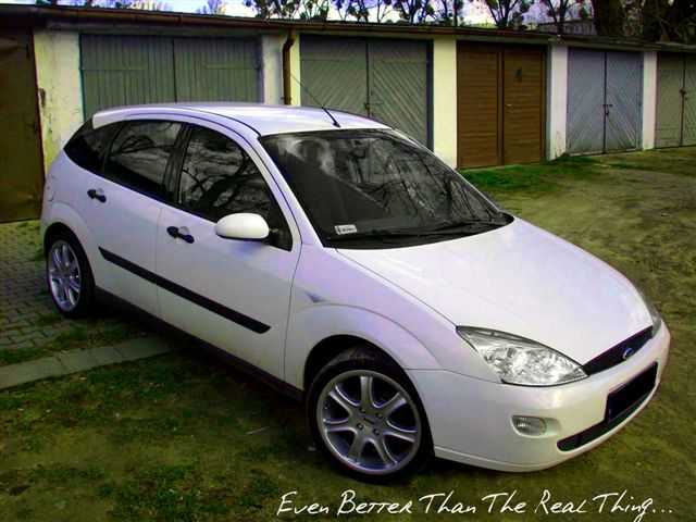

Ja kupiłem zestaw FK, chciałem zmienić na oryginał, ale mi przeszło. Wygląda to mniejwięcej tak:
