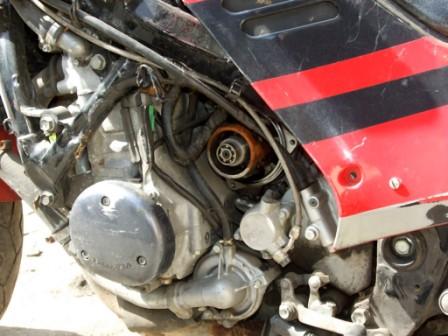

Czego-jakich czesci silnikowych brakuje na foto??
Czy ktoś może mi podpowiedzieć czego jakiej części lub jakich części silnikowych brakuje na tym foto jest to bok CBR 1000F z 91 roku mam możliwość nabycia tego egzemplarza Jaki ewentualnie koszt zakupu brakujących elementów- nie chce aby sprzedawca wciskał mi kit
Proszę o pomoc
Jedna strona
Druga strona

Jak dla mnie, obie fotki są takie same
EDIT: teraz ok z fotkami ok.gif

a jak się tam odnaleźć??????
Tzn??
Po lewej masz spis wszystkich rysunków. Przejrzyj je i zobacz jakich części Ci brakuje. Każda część jest opisana, niestety po angielsku. Dodatkowo powiem Ci, że Honda w Polsce ma praktycznie identyczne rysunki tylko inaczej oznaczone części, więc jeśli chciałbyś coś zamówić, to najlepiej wydrukować rysunek i pokazać panu w hondzie, która część Cię interesuje.

Orientujesz się może czy tzw kapa jest wymienna bo z prawej strony jest ona peknieta ale nie wiem czy jest wymienny element??? 20.GIFbow.gif

Nie wiem czy dobrze zrozumiałem, ale jeśli chodzi o dekiel, to jest on wymienny, ale dosyć drogi. Ja osobiście kupowałem lewy dekiel do XXa i w Hondzie wycenili mi go na ok 500 zł. Fartem udało mi się kupić mocno pościerany, ale nie popękany za 70 zł, normalnie takie pościerane chodzą za ok 200 - 300 zł
