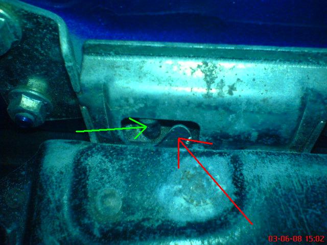

3 Problem:
Próbowałem dziś otworzyć bagażnik,ciągnę za dźwignię koło fotela kierowcy i nic... dźwignia idzie do opory ale nie robi "pstryk " i bagażnik sie nie otwiera.Odsunąłem kanapę i zobaczyłem taki widok:
Jak ciągnę za w/w dźwignię to ten cypel zaznaczony czerwoną strzałką ledwo dotyka teko cypelka zaznaczonego na zielono. Jak to powinno prawidłowo działać??

Sprawdź czy przy uchwycie dźwigni pogrubione zakończenie linki nie wyskoczyło z gniazda.

Oki, jutro to sprawdzę.
Panowie jak powinien działać ten mechanizm na ostatnim zdjęciu, tzn. co powinno się stać po pociągnięciu dźwigni otwierającej bagażnik??

Przy mechaniźmie powinna ta wajcha dotykać tego bolca tam, ewentualnie mieć troszkę luzu, w momencie jak ciągniesz ona przesuwa bolec i jest pstryk, Nie masz przy mechaniźmie w bagażniku regulacji naciągu linki? Taki szary plastik na lince przy samym mechaniźmie?
U mnie te wajcha ma troszkę luzu a jak pociągam za dźwignię to ledwo dotyka tego bolca i nie ma "pstryk" i niestety klapa nie odskakuje tak jak robiła wcześniej angryfire.gif
