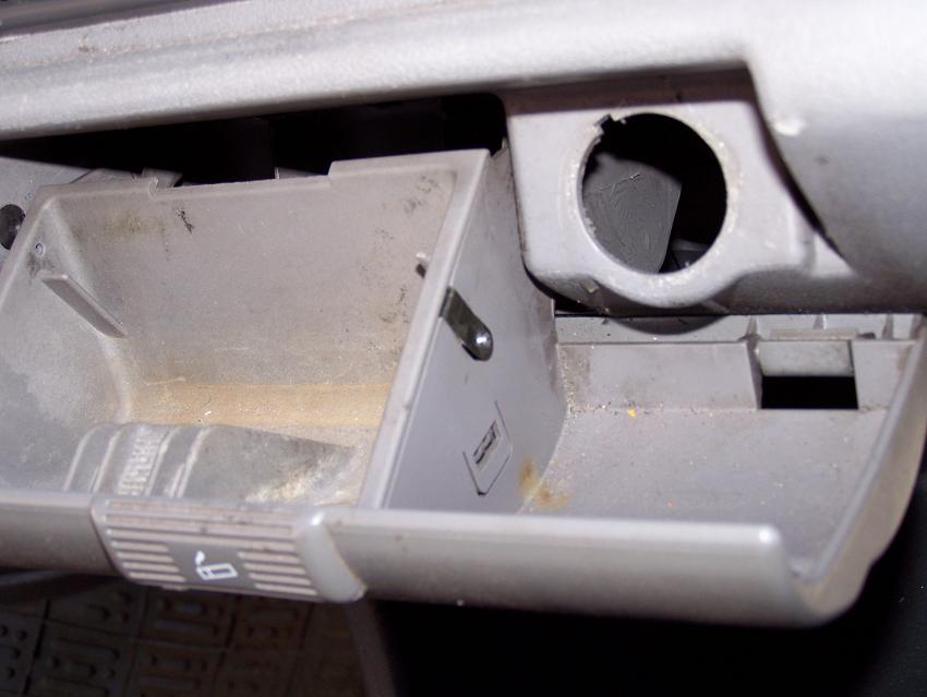

po bokach popielniczki masz takie dwie blaszki, odegnij je mocniej od popielniczki i po problemie, u mnie zadziałało

U mnie jedna wypadła i się zgubiła i też jak przelecę się po dziurach to popielniczka się sama otwiera, bo na jednej blaszce nie trzyma się. Najgorsze, że praktycznie nie do kupienia jest to w ASO, nawet w Eprze takie blaszki nie występują jako część zamienna. sick.gif
Dwie blaszki, po bokach. Nie do kupienia w aso ani zadnym innyk sklepie. musza być dwie bo na jednej dupton. Ja sie przejechałem na szrot i wyciagnalem sobie od razu 4 na zapas bo lubia sie ułamać albo wypaść jak wyjmujesz popiołke. Koszt - 0,00 zł + paliwo zeby dojechac na szrot. Cieniasów b. duzo stoi na zlomowiskach wiez z tym nie powinno byc problemu.

spinacz do papieru da rade mialem tak zamontowane dopiero przy otwarciu bylo je widac
> ale ja spinacz gdzie on ma byc ??
tak jak moritz86 dal fotke to w miejscu tych blaszek wsunolem i bylo ok
