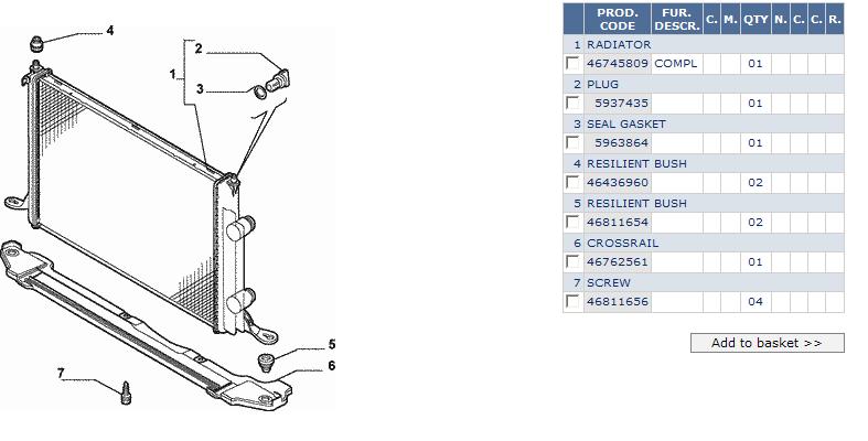

tam go znalazlem, ale gdzie jest w chlodnicy. Dostane sie spod maski, czy od dolu. Czy ten czujnik to 2 na rys??
edit
juz wiem, ze to nie 2.
Przyjrzalem sie dokladnie chlodnicy i mam 2 typy.
1. Na samym srodku na gorze jest czujnik. Wydaje mi sie, ze nie ten (ewentualnie bada temp na zew chlodnicy)
2. obok silnika wentylatora sa 2 kostki (uwaga jw).
Gdzie tego szukac??
