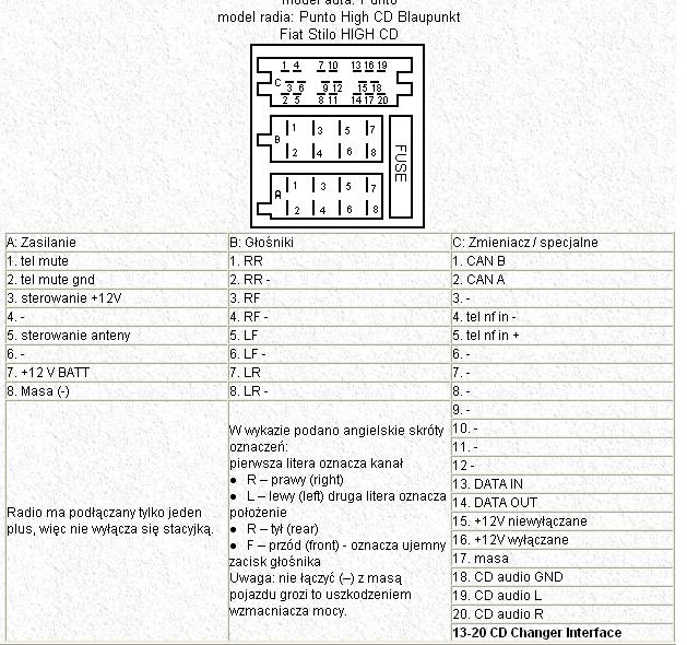

Dobrze-nie będę już pisał bo nie wiem co masz za radio-model-auto widzę i mam wielkie wadpliwości ale to już moje-jesli chcesz wiecej informacji to napisz jakie to radio bo fabrycznych w MK2 jest 9 szt
i zapewne jeśli nie masz wyprowadzonego can-a to i komp go nie zobaczy wiec nic i tak z nich nie będzie-radio jesli jest dobry kod uruchomi sie i zapamięta -dopiero w chwili pozbawienia go zasilania 12V straci wiec nieprawdą jest ze brak tej kostki powoduje utratę z pamięci kodu screwy.gif

Jesli nie chcesz rozkodowywać spróbuj jeszcze tego:
W kostce zegarów różowo-czarny i różowo-biały przewód i podciągnij je do tych wejść
Na radiu jest opis gdzie wchodzi can a i can b lub can high i can low (górna kostka, dwa pierwsze w górnym i dolnym rzędzie licząc od środka radia). w kostce zegarów różowo-czarny i różowo-biały przewód i podciągnij je do tych wejść. , nic się nie stanie - jeśli od razu nie zadziała, to zamień je miejscami. Po rozpoznaniu sieci can radio zawoła o kod, który już później nie będzie potrzebny,
Radia od PII "raczej" nie pasują do PIII i na odwrót - inny protokół can,
Z tego co wiem, to wszystkie PII miały w Body Computerze skonfigurowane radio. W Pandzie, Stilo i późniejszych, jeżeli wyszły z fabryki bez radia, to nie mają skonfigurowanego radia w Body - stąd na Allegro radia ze zdjętą blokadą Cancheck.
