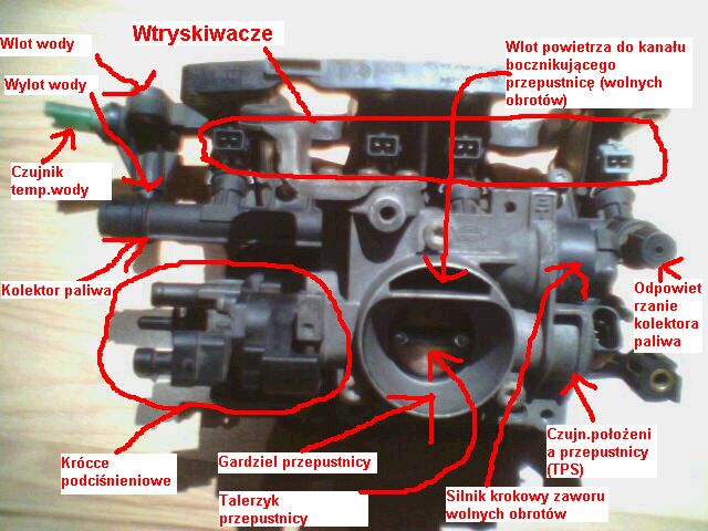

włącznik termiczny wentylatora...
gdzie on się znajduje w p2????
> qrcze jakos go nie mogę znaleźć
Nie ma..........tak widocznego jak w MK1
Jest w kolektorze dolotowym w kanale płynu chłodzącego za pośrednictwem centralki dokonuje sie porównanie temperatury płynu i w zależności od tego body steruje lub nie załącz /wyłącz wentylatorem wink.gif
zielony z lewej..................w aucie z prawej okolice dna aku i pod cewkami wink.gif
