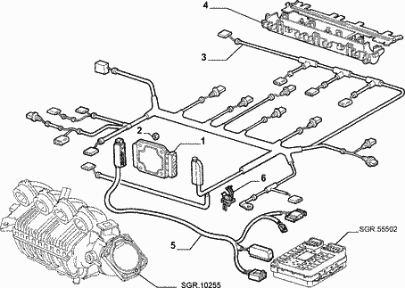

A jeszcze mam jedno pytanko, znalazłem w Eperze centralkę do swojego auta i na rysunku widze, że jest ona w tym samym "pudle" w którym mieszczą się bezpieczniki pod kierownicą. Czy w HGT właśnie tam jest centralka zapłonowa (nr 46520600) i czy możeli że ona kosztuje 280 PLN? Myślałem, że takie centralki są dużo droższe ? hmm.gif
Centralka kosztuje 1450PLN heh coś o tym wiem wink.gif i jest umieszczona na kolektorze ssącym w komorze silnika, przynajmniej w moim HGT.
