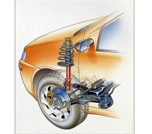

Górne mocowanie McPersona...padnięte poduszki...
Mam pytanie do szanownych kolegów i koleżanek...moje chrupanie w kierownicy o którym pisałem to padnięte górne mocowanie mcpersona...poduszki oryginalne wymieniane nie dalej jak 7kkm temu niewiem.gif
robota garażowa z kuzynem...naprawiał zawieszkę nie pierwszy raz więc byłem pewnien, że jest ok...niestety albo coś źle złożyliśmy albo oryginały są bleee... confused.gif
teraz moje pytanie...kiera chodzi lekko, bez problemu, czuć czasami delikatne chrupnięcie przy kręceniu (najczęściej w miejscu)...
DO SEDNA - czy jeśli będę na tym jeździł to w jakim stopniu odczują to kielichy ???
Czy naprawdę kolega nie wie jak działa zawieszenie i co sie dzieje podczas jazdy i skrętów kierownicą? Górne mocowanie jest niczym innym jak "sztywnym"mocowaniem koła od góry w pozycji pionowej. Na koła działają siły ciężaru całego auta. Przeciążenia jeśli nie działają na sprawną poduszkę to gdzie?niszczą inne elementy które nie są przewidziane do tego typu obciążeń-to tak po chłopsku bo wielu pisało prace mgr na ten temat biglaugh.gif
