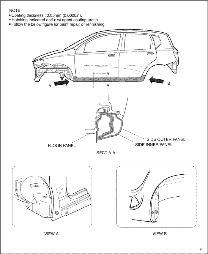

Bardzo dziękuję za zainteresowanie pytaniem.Dokładnie chodziło mi o to że progi w samochodzie tworzą przestrzeń zamkniętą gdzie może zbierać się woda w szczególności opadowa(przez niewidoczne dla nas nieszczelności)wcześniej w moim poczciwym TICO w miejscach zgrzewania podłogi z przestrzenią progów na początku i końcu zostawione były dwa rozgięte miejsca gdzie woda była odprowadzana(coś jak w poszyciu drzwi)ale tutaj takiego czegoś nie widzę są tylko w progach otwory inspekcyjne zaślepione korkami od strony podwozia.Dlatego zadałem na forum pytanie czy wśród użytkowników AVEO ktoś spotkał się z takim tematem. przekrój progów

Rozumiem, ze chodzi o view A i view B? Tam powinny byc otwory, w razie potrzeby tamtedy powinna wyleciec woda. Otwory powinny byc pod plastikowym nadkolem. Chociaz nie do konca jestem przekonany czy rzeczywiscei beda wstanie odprowdzic ewentualna wode hmm.gif IMHO nie powinno tam byc wogole wody. Jezeli otwor bylby podobny do tych w drzwiach non stop bylaby tam woda
Nie chodzi o view a i b to otwory do konserwacji przestrzeni zamkniętych
W załączniku dodałem dokładny opis sprawy.Niech koledzy wezmą w dłonie lusterka (elegancko widać podwozie) i sprawdzą to miejsce CO ZAZNACZYłEM NA RYSUNKU w AVEO może i innych modelach nie ma tu żadnych może nie otworów a raczej szczelin do odprowadzenia wody tylko miejsce zgrzewu jest szczelnie wypełnione masą bitumiczną.TO nie powinno mieć miejsca napisałem list do Chevrolet Polska zobaczymy co odpiszą.

NIe ma i nie będzie byłem w salonie Chevroleta w Szczecinie tam gdzie kupiłem auto i rozmawiałem z pracownikiem serwisu.Powiedział że to nie TICO tu nie ma prawa byc kropli wody jedynie kondensat (para)ale po to jest konserwacja i te zaślepione otwory otwory aby co roku ją odnawiać.W AVEO progi mają budowę modułową aby podniesc sztywnośc samochodu czyli są podwójne.Pozdrawiam Wszystkich i dziękuję.

Czyli dobrze myslalem, ze przez te otwory z view a i view b nie ma jak wyleciec woda. grinser006.gif
