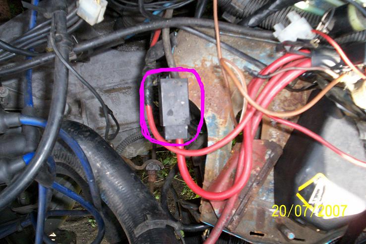

sprawdź dokłdnie to ...
(załącznik)
albo klemy ,i stacyjka

ok.gifi mase.
o jaki złącznik chodzi bo jestem "zielony" a klemy są ok. sprawdzałem dodam jeszcze że długie i postojowe świecą normalnie reszta elektryki też jest ok.

O ten co w załączniku na focie.

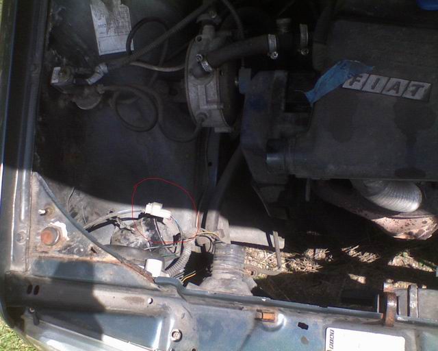

Prawie wybebeszyłem całą elektrykę łącznie z rozebraniem skrzynki bezpieczników i przełącznika zespolonego i nic więc zaczołem sprawdzać wszystkie złączki. okazało się że od strony paszażera złączka znajdująca się pod kloszami świateł była skorodowana. po wyczyszczeniu jej jedno światło zaczeło działac , niestety z drugiej strony ten zabieg nie pomugł nawet po wyczyszczeniu wszystkich złączek jakie tylko udało mi się znaleźć (po tym zabiegu jest prąd na bezpiecznikach) myślę że to wina przewodów kture będę sprawdzał przy najbliższej okazji. W załączniku zdjęcie ustrojstwa
