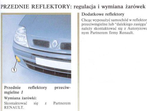

> Najlepiej to opisuje instrukcja
> Nie ma problemu z dojściem od tyłu zderzaka. Osłona halogenu z tyłu
> (puszka) daje się obracać, ale nie wiem czy to właśnie ją trzeba
> zdjąć, czy odkręcać wkręt z przodu i wysuwać halogen do przodu.
Od dołu, pionowo powinien być wkręt na Torx 20. Wykręcasz i wyciągasz światło do przodu.
