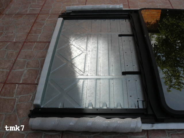

Warto przy okazji demontażu wymienić ją na nowa (nietrudno kupić; grubość w najwyższym miejscu ok. 2,5cm, szerokośc ok 1,5cm) lub zastosować patent ze skądinąd znaną matą panelową dostając taki efekt:
Jako zamiennik gąbki posłużyła owa zrolowana mata owinięta taśmą bezbarwną lub izolacyjną, przymocowana do konstrukcji szyberdachu taśmą dwustronną. Całe obrzeże również warto obłożyć jedną warstwą maty, która spełni rolę wygłuszająco-ocieplającą.
