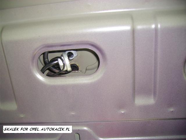

Może ci pomoże fotka sposobu zamontowania anteny w VB. Myślę że w twoim przypadku będzie zamontowana podobnie. wink.gif
Dzięki za info, ale bardziej chodzi mi o to jak zdjąć plastiki wokół szyb bocznych bagażnika, żeby ich nie uszkodzić. Dopiero wtedy będzie można spokojnie odchylić podsufitkę do dołu i sobie majstrować wink.gif
