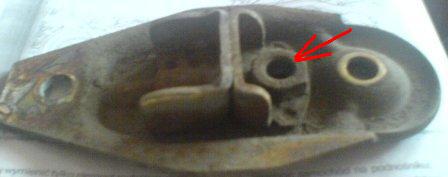

Chodzi o mocowanie tuż obok prawego koła.
Ten element jest mocowany na dwie śruby i do niego zgrzana jest nakrętka w której właśnie jest ten urwany gwint.
Nie jestem dobry z wytrzymałości metali i pytanie jest takie.
Czy wspawując nową nakrętkę nie osłabię całości ? Bo po coś w końcu zastosowali zgrzewanie a nie spawanie łukowe.
W załączniku fotka tej części.
> kup nową blache w aso 40zł
Mam nadzieję że reszta śrub jest w lepszym stanie.
