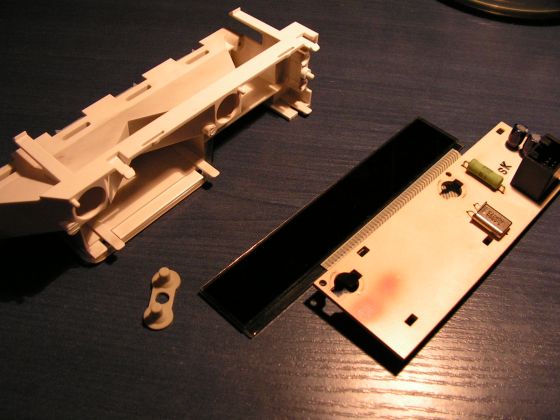

Właśnie przy rozbieraniu zgubiłem jakiś element TID`a - nie wiem co to jest , ale chodzi o element od przycisków do ustawiania zegara i daty.Po złożeniu przyciski latają luzem i oczywiści nie da sie nic ustawić. Proszę o jakieś foto tego czegoś . Czy to jakaś sprężynka czy może blaszka bo nie wiem nawet czego szukać pod nogami. Rozbierałem TID`a bo nieraz gasł po włączeniu świateł , a nieraz śwecił częściowo, żarówki O`k
Już znalazłem zgubę . po znalezieniu czego mam szukać w dziale"napraw to sam" (modyfikacja tid`a). szukanym elem. była "gumka "- leżała sobie pod szafką w garażu.
Dalej masz ten problem z TID-em? Też tak miałem. W pierwszym lepszym zakładzie naprawy RTV podlutują Ci gniazda na płytce za 5 zł:))i będzie OK.
dzisiaj wieczorem poprawiłem kilka lutów eiększych elementów . popsikałem kontakt sprayem zlącze i na razie działa , zobaczymy po kilku dniach.
