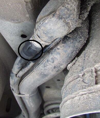

Problem jest taki, że pod koniec tankowania do pełna zaczyna ostro kapać z wężyka w miejscu zaznaczonym na zdjęciu (wiązka prowadząca od wlewu do baku). Po kilkunastu sekundach od tankowania przestaje kapać, w czasie postoju sucho.
I teraz pytanie:
Czy taki wężyk jak zaznaczony można gdzieś dokupić albo dorobić czy trzeba wymieniać całą wiązkę może używka z allegro (albo nówka z ASO 350zł)? Może ktoś już z tym walczył i się podzieli spostrzeżeniami?
Pozdrawiam.
Witaj , sam miałem podobny dylemat co ty angryfire.gif w ASO ta częśc była na zamówienie do 3 tyg. używkę znalazłem ale była w takim stanie że hej. Poradziłem sobie tak.
Kupiłem wąż gumowy (tylko paliwowy grinser006.gif) o dopowiedniej średnicy kilkanaście cm. Wycięty został uszkodzony fragment tej rurki i wstawiony "mój" przewód paliwowy + 2 opaski zaciskowe. Tak już jest ponad rok i samochód nie raz tankowany po korek, nic nie cieknie brawo.gifjump.gif
Dzięki za info. Ten wężyk jest przy zacisku szerszy niż dalej w stronę baku. Jak znajdę taki żeby obydwie średnice spasowały?
