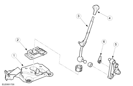

Zakupiłem całkiem niedawno Forda Focusa i trochę niedomaga w nim lewarek zmiany biegów. Dokładnie nie odbija na luzie z lewej strony i dźwignia pozostaje w miejscu pomiędzy 1 a 2 biegiem. Jeśli można to poprosił bym o foto jak to u was (właścicieli focusow) wygląda. Podniosłem mieszek i z wstępnych oględzin wydaje mi się że coś nie tak jest ze sprężyną ale foto poglądowe działającego mechanizmu bardzo by mi się przydało.

Nr 6 to spręzyna koszt ~35 zł często pękały,
