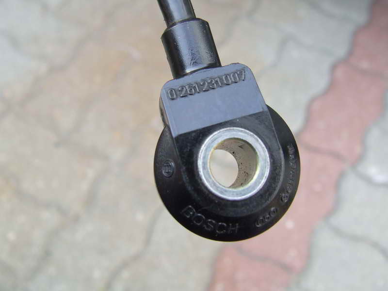

Czujnik spalania stukowego
Jak sprawdzić czy czujnik działa prawidłowo? Ostatnio samochód jest bardzo mułowaty, błędów nie ma czasami pojawia się błąd czujnika obrotów wału ale w HGT to standard. Silnik wkręca się na obroty jednak wolniej niż kiedyś właśnie jakby zapłon się przestawił dlatego zainteresowałem się tym czujnikiem.
Wymieniali mi ostatnio sprzęgło a potem tłumik środkowy i po tej operacji samochód stracił na wigorze, może kabli nie podpieli dobrze...

Jednak martwi mnie kąt wyprzedzenia zapłonu, odczyt wynosi 10*-11* a w książce wyczytałem, że w przypadku uszkodzenia czujnika spalania stukowego centralka ustawia właśnie taki kąt zamiast 8*-9* stąd moje podejrzenie. Nie mam narazie dostępu do kanału i sprawdzenie niektórych czujek i elektryki jest niemożliwe.
