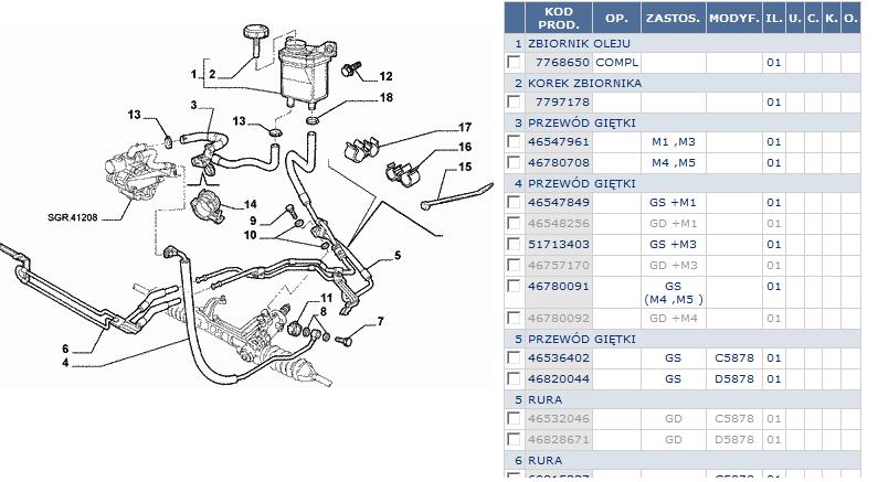

może Wy moglibyście udostępnić jakieś rysunki

Ja to sobie uszkodziłem wyciągając skrzynię biegów.
Założyłem kawałek rozciętego wzdłuż wężyka gumowego i zacisnąłem opaską. Jeżdżę już ponad rok. Ciśnienie tam jest prawie żadne bo to powrót do zbiorniczka. Dostęp naprawdę beznadziejny. Zeby go kleić trzeba by opróżnić inatalację z płynu.
Myślałem też żeby olać ten odcinek co leci do przodu i niby ma chłodzić ,wycinając ten fragment i połączyć elastycznym wężykiem na opaski. Na razie mi nie cieknie więc tego nie zrobiłem. Tempra nie miała tej niby chłodniczki a wspomaganie takie samo było.
proszę numero 6
właśnie tak zrobiłem,przewód gumowy i dwie opaski,tylko muszę się za to zabrać bo małe plamki mam pod autem.
pod akumulatorem rozkręciłem ten przewód,niby wszystko Oki, a popuszczając srubę tu przy ''filtrze'' miałem takie podcisnienie że zaraz spowrotem to skręciłem
skąd tam znajdowalo się jakiekolwiek ciśnienie skoro przewód z drugiej strony był był ''lużny'' bez płynu
