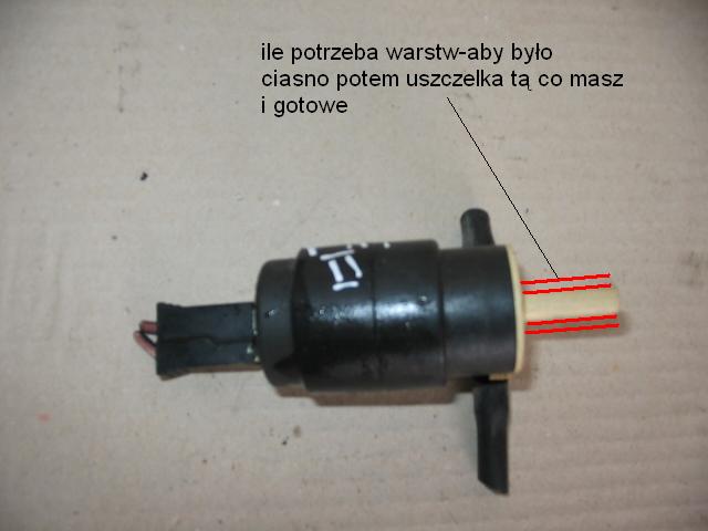

Taka przypadlosc mnie dopadla... Cieknie ze zbiornika do spryskiwaczy. A jak wlaczam spryskiwacz, to leje ze zbiornika. Okazuje sie, ze nieszczelnosc jest na wejsciu pompki do zbiornika. Sprawdzalem uszczelke- wyglada na dobra. Uszczelnilem silikonem i odczekalem 24h. Na nic meki, na nic bole. Rece opadaja. Plyn scieka do poziomu otworu na pompke. Brak pomyslow. W wersji wczesniejszej myslalem ze zbiornik trachniety, wiec sie zaopatrzylem w kolejny. Niepotrzebnie sie okazalo.
Ma ktos moze patent jakis??

To tylko stożek z rantem więc w czym problem...można nasunąć na pompkę termokurczliwą izolację-1...2....3 jeśli będzie ciasno będzie szczelnie wink.gif
Jutro sie biore, mam nadzieje ze pomoze. Sprawdze przy okazji droznosc przewodow do spryskiwaczy zlosnik.gif
