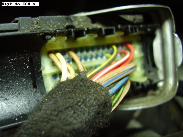

Mozesz zrobic zdjecia złącza? Wiekszość da się rozebrac, przetestowalem juz kilka rodzajow.
Jest i zdjecie (w załączniku)
Chodzi o to ze w miejscach nieobsadzonych przez piny sa małe niebieskie "oczka". nie mialem mozliwosci sprawdzic czy to rodzaj kleju, silikonu, gumy czy innego szajsu oraz czy da rade w "Niezagospodarowany" pin wsadzic przewod. Inną akcją zupełnie jest to skąd wziąć samego metalowego pina obsadzającego złącze. (jedyne rozwiazanie -> szrot -> kupic uzywaną i wydłubac). Bardziej martwi mnie wlasnie brak wyprowadzenia tych sygnałów bo skoro były przed midowaniem niepotrzebne to moze sam ECU moze nie miec ich wyprowadzen. - a to by była prawdziwa tragedia sick.gif
GRUBYMI LITERKAMI PISZE ZE ZDJECIE JEST NIE MOJE I PRZEPRASZAM ZA UZYCIE BEZ ZEZWOLENIA
(wziete z manuala dot montazu mida w astrze g - mam nadzieje ze autor się nie obrazi blagam.gif)
Te niebieskie zaślepki to guma, mozna ja wydlubac, a gotowe piny wziąc z wiazki ze szrotu, choc mozna poszukac w EPC, moze sie trafic tzw."zestaw naprawczy", czyli swieze piny do zarobienia na kable. Jako ze AG jest troche mlodsza, istnieje szansa ze da sie to nabyc w serwisie, do AF praktycznie nie ma (sprawdzalem i meczylem serwis Opla). Do swojej Astry niezbedne wtyczki i piny wydlubywalem z kostek i instalacji pozyskanych na szrocie (na szczescie mam znajomego). Co do kompa sie nie wypowiem, nie moj model Astry...
Mala konkluzja: ECU pewnie ma wyprowadzenia sam w sobie, tylko sa nieobecne w kostce, ktora do niego dochodzi.
Druga mala konkluzja: do rozbierania kostek sa specjalne narzedzia podobne do wkretakow o roznymi koncowkami, nawet chcialm takie nabyc, ale cena byla...spora. Wiec do kazdej kostki dorabiam sobie "narzedzie specjalne", bardzo dobrze sprawuja sie grube igly lekarskie....
