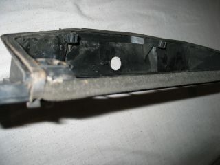

Właściwie to mam pytanie. Musiałem zdemontować obudowę, w której siedzi filtr przeciwpyłkowy. Ale niżej zamontowana część obudowy z silnikiem i łapatkami nagrzewnicy została nie zdemontowana.
Otóż poprzednim razem musiałem uszczelkę tej obudowy (spodnia krawędź)
wesprzeć silikonem, bo tamtym razem sama uszczelka nie wzbudzała szczególnego zaufania. Toteż przy ściąganiu tym razem poniszczyłem całą uszczelkę. I nie wiem jak dokładnie ona biegła.
Chodzi nie o tę dłuższą uszczelniającą od trzech stron, ale o tę krótszą ze zwykłej gąbki usytuowaną pod ścianą obudowy leżącą w płaszczyźnie szyby.
Na zdjęciu widać najpierw tył obudowy, przód jest w tyle zdjęcia. Tył obudowy był zabezpieczony zwykłą gąbką (jak kiedyś te do okien), nie wiem jak tę gąbkę zrekonstruować.
Czy ktoś wie/pamięta jak to jest oryginalnie ?
Ta gąbka która się ostała, też już nie robi najlepszego wrażenia (dlatego poprzednim razem wspomogłem ją silikonem). Ale jest z innego materiału.
Bardziej zbity. Czy można takie dostać w marketach budowlanych ?
Muszę zadać te pytanie na forum, bo w tym stanie moja astra jest unieruchomiona w deszczową pogodę i trudniej mi samemu sprawdzić w markecie.
Uszczelke o odpowiedniej grubosci mozna dokupic w markecie, cos do okien na pewno podejdzie. Jutro zrobie fotke mojego elementu, bo jest akurat zdjety, a tez bede szukal podobnej uszczelki, nagrzewnica jest wyjeta i trzeba zrobic nowe.

Dzięki za zaangażowanie, twoje zdjęcie bardzo mi pomoże.
Wtedy wstrzymam się z wizytą w markecie do wtorku.
A tę dłuższą, widoczną na zdjęciu też dostanę w markecie budowlanym ?
Gąbka jest bardzo gęsta, z malutkimi przestrzeniami powietrznymi.
Na pewno cos sie znajdzie. W obecnej chwili mnogosc wszelkich materiałow uszczelniających daje duze mozliwosci. Najwazniejsze jest to, aby uszczelnialo, a jaka ma konsystencje, jest mniej wazne. Jedna uwaga, tam gdzie uszczelka ma miec stycznosc z woda (czyli ta dluzsza, stykajaca sie z plaszczyzna komory pod szyba) nie moze byc z typowej gabki, jak stare uszczelki do okien, bo bedzie nasiakac. Lepsza do tego celu bedzie uszczelka gumowa do okien, ktora sie dzieli na pol (w formie dwoch garbow). Jakbys zapodal post jakis tydzien pozniej, dostalbys gotowa odpowiedz. Tez musze troche poeksperymentowac. A do uszczelniania lepsza jest pasta montazowa Dirco niz silikon.
nieśmiało zapytam,
udało się zrobić zdjęcie koledze ?
No udało, wynikło z przyczyn technicznych male opoznienie. Ponizej fotki z brakujaca u Ciebie uszczelkA.
