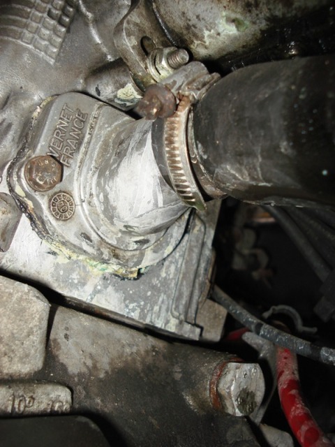

Wczoraj przygrzało mi nieźle silnik tzn tak na ok 110 st co wcześniej nigdy się nie zdarzało, rano okazało się że płynu chłodzącego w zborniczku wyrównawczym prawie nie ma, dolałem równy 1 l i do pracy dojechałem (5km) ale na parkingu firmowym zagrzało się znów tym razem do ok 90st (do tej pory normalna temp byłą między 70-85) i zaczęło kapać. Wygląda to tak jak na załączonym obrazku..
Myślę że to rura do wymiany z opaskami włącznie ale nie jestem pewien czy termostat też? W sumie gdy temp była ok 50st to rura była jeszcze zimna, dopiero później zrobiła się gorąca więc termostat chyba prawidłowo puszcza wodę.. a mocowanie rury jest wyżej niż dolna krawędź uszczelki termostatu więc to raczej z rury cieknie.

Muszę jakoś do domu wrócic crazy.gif Ciekawy jeszcze jestem czy mechanicy uszczelnili termostat przy remoncie glowicy, jakies toto czarne dziwne a wczesniej byla zwykla uszczelka i nie kapalo nic.

70-85 stopni to nie jest normalna temperatura. Powinno być około 90 stopni.
Jeśli rura zrobiła się gorąca dopiero przy 90 to termostat działa prawidłowo. Po dolaniu płynu powinieneś odpowietrzyć układ, bo jeśli miałeś mało płynu prawdopodobnie układ zapowietrzył się i razem z płynem pompuje powietrze i to może być przyczyną "nienormalnych" temperatur.

Masz rację, przyglądnałem się licznikowi i trochę przesadziłem z temperaturami - pomyliły mi się podziałki blush.gif , normalnie utrzymywała się w granicy 80-90 st. Wczoraj skoczyło do 120 i chciało rosnąć ale po drodze na jakims parkingu wyłączyłem silnik. Rano po dolaniu płynu było ok aż do czasu jak wskazówka znów stanęła w pionie tzn na 90 st frown.gif Dobrze że kiedyś zmieniłem licznik na wersję z temperaturomierzem bo wcześniej była taka żaróweczka tylko.
EDIT:
Jednak to wina rury pękła na krawędzi opaski zaciskowej, na szczęście było jej na tyle żeby głebiej nasunąć ale i tak nadaje się do wymiany.
Ponawiam pytanie o to coś czarnego przy termostacie, to jakiś silikon ?
