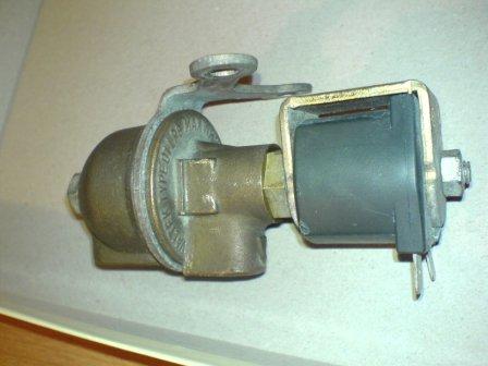

Przepuszcza zawór Valtek - gdzie mogę taki kupić lub części do niego?

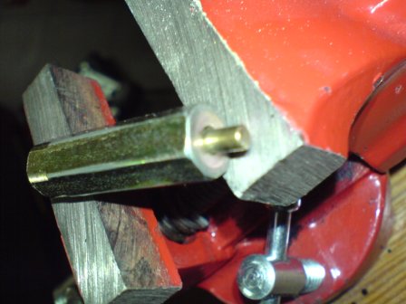

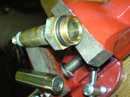

Tak, rozbierałem go.
Na fotce zaznaczyłem czerwonym kółkiem część zaworka odpowiadającą za uszczelnienie. Niestety jest to część nierozbieralna.
Z tego co widać na fotce i o ile mnie pamięć nie myli to tam jest gumka którą się powinno dać wyjąć - wymienić. Może po długim okresie eksploatacji ta guma nie jest już miękka i nie uszczelnia ...
Możliwe jest że sprężyna która jest od góry tego tłoczka nie działa prawidłowo i nie dociska go wystarczająco mocno.
> uszczelnia ...
Nie widzę sposobu żeby to rozebrać.
Ale tego się nie rozbiera, tą gumę trzeba wyskrobać, a nowa "wskakuje" po odpowiednim ułożeniu ...
