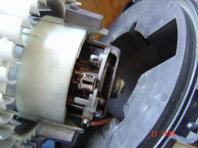

Koledzy jak dojść do wiatraka nadmuchu powietrza aby go posmarować bo świszczy. Oczywiście w Punto II.Pozdrawiam i zgóry dziękuję za informację

Dzięki za zdjęcia i pomoc. Wiatrak już nie świszczy Pozdrawiam

hmm.gifsą trzy i dostęp jest łatwy nawet przy pomocy wkrętaka z koła zapasowego-wiec niewiem.gif wystarczy sie położyć na plecach na dywaniku pasażera biglaugh.gif
> zapasowego-wiec wystarczy sie położyć na plecach na dywaniku
> pasażera
W takim razie masz wkręty a nie śrubki zeby.GIF proszę to rozróżniać smile.gif:) chyba że Ty wkrętakiem odkręcasz śrubki to wtedy rozumiem dlaczego nie ma dla Ciebie żadnych barier w fiatach zeby.GIF, mnie jednak będzie czasem irytowała ich pomysłowość konstrukcyjna i przebiegłość montażowa żeby nie zrobić aucie nic samemu łącznie a przykładów można mnożyć w tysiące zeby.GIF u mnie były śrubki nie żadne wkręty ani jak czasem zdarza się wkręto-śrubki takowe są na obudowie filtra powietrza w 16v
U mnie są czarne wkręto-śrubki wiec moze dlatego.......ale fakt pomysłowość fiata -zaskakuje hahaha.gif
