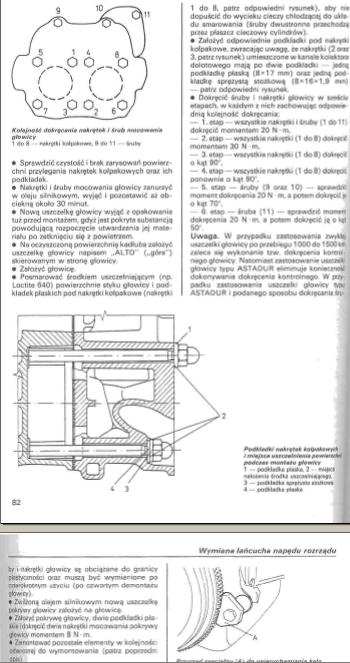

Witam. Mam pytanie, jaki jest moment dokręcania śrub w głowicy
cc700 i czy ma ktoś poglądowy rysunek/zdjęcie, na którym
pokazana jest ta głowica i odpowiadające jej po kolei
od 1 do 11 śruby. Z góry dzięki.

1 etap: nakrętki i śruby od 1-11 20Nm
2 etap: nakrętki od 1- 8 30Nm
3 etap: nakrętki 1-8 dokręcić o kąt 90 stopni
4 etap: nakrętki 1-8 dokręcić znowu o kąt 90 stopni
5 etap: śruby 9, 10 sprawdzić czy są dokręcone momentem 20Nm i dokręcić o 70 stopni
6 etap: śrubę 11 sprawdzić dokręcenie 20Nm a następnie dokręcić o kąt 50stopni
