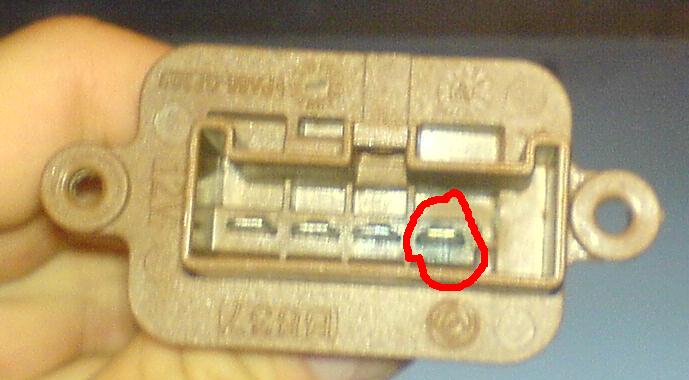

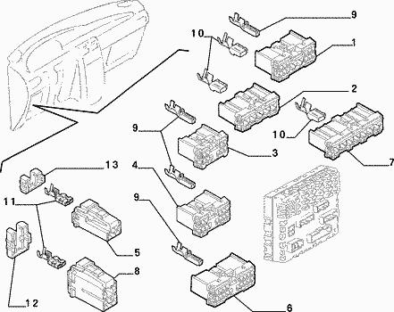

Podobnie jak nemo tylko że mnie się udało dostać rozkręciłem ten nadmuch oczywiście jakieś głupie listki tam latały, jednak zanim rozkręciłem ten nadmuch zauważyłem że podejrzanie grzeją mi się przewody:/ dochodzące do niego, kostka przytopiona:/ miedź na przewodzie innymi słowy lipa, kostka nie do uratowania przysmażona do kabla solidnie, załączam rysunek kostki:
Oczywiście to czarne zdrowo przysmażone i czy dokupie takie nowe??na części jest napisane >PA66<

Miałem identycznie z kostką - przyczyną tego była zbyt krótka wiązka dochodząca do dmuchawy.
Dlatego, że było wszystko naciągnięte, styki się naderwały i po rozginały, przez co prąd przewodził jak przewodził i się tam wszystko smażyło.
Przy okazji zdejmowania konsoli (akcja nagrzewnica) przedłużyłem sobie całą wiązkę, założyłem nowe styki (oczywiście styki przylutowane do kabli, żeby lipy nie zostawić) - teraz jest idealnie, nic nie nie grzeje i nie topi.
Co do samej kostki, to jej nie wymieniałam, chociaż jest mocno przyjarana, nawet ukruszona z jednej strony, jednak nie aż tak mocno, żeby mogło zrobić się zwarcie więc została smile.gif
Z tego co widzę u Ciebie na fotach, to nie jest tak źle - ja miałem aż 2 piny czarne, no i kable aż gołe były (koszulki się stopiły).

Tą kostkę znajdziesz przy puszce bezpieczników do P1 popytaj na alledrogo może ci pogonią hmm.gif20.GIF
numer 2 na rys i numer wg. eper 5894313 koszt ok 11 pln w ASO
