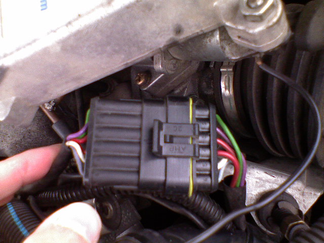

obecnie mam cos takiego:
prawa strona na gorze- doplyw gazu
lewa strona na gorze - wezyk z jakimis kabelkami podlaczony do mapa
od tylu kabel zakonczony wtyczka (zdjecie 3)
od przodu wtryskiwacze
a co to za weze od prawej i od lewej strony na dole?
ogrzewanie?

Zadałem pytanie na innym watku ale jest zdjecie tutaj!
Masz cos skopane na mój gust . Mam taka sama instalacje jest to GAS - TECH 500S
Ktos juz cos grzebał przy listwie !!
Jakies dziwne połaczenia kabelków przy listwie .Listwa posiada czujnik cisnienia i temperatury LPG .WYGLADA MI ZE JEDEN Z KABLI JEST URWANY przy listwie moze tylko tak na zdjeciu?

Tak listwa jest ogrzewana !
nie zaprzecze nie potwierdze
na monitorze byly odczyty z temp gazu i cisnienia.
tak tylko wyglada ze urwany. jeden czarny kabelek idzie od obudowy komputera (widac go na 3 zdjeciu po prawej stronie) do obudowy listwu.
nastepny czarny idzie od obudowy listwy do czujnika wkrecone w listwe
trzeci czerwony wychodzi z czujnika i idzie gdzies sobie w wiazke

> tak tylko wyglada ze urwany. jeden czarny kabelek idzie od obudowy > komputera (widac go na 3 zdjeciu po prawej stronie) do obudowy > listwu.
Tylko po co ? bo patrzę w schemat połaczeń i czegos takie nie ma !!
To masa czujnika -tylko czy listwa jest połaczona z masa ? Powinien byc podpiety do PEWNEJ masy np bloku silnika a najlepiej do nadwozia!
To sygnał temp,LPG dla sterownika.

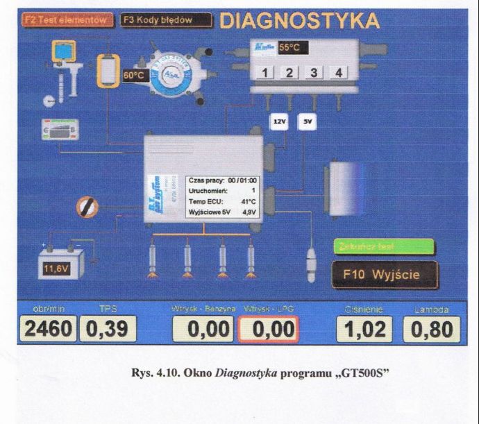

Na listwie wtryskowej powinien trzymac stałe cisnienie ok 1,0 bar nie zaleznie od obciazenia.To widac w programie podczas jazdy!
a to poprosze schemacik jesli mozna bo niestetynie osiadam
> nadwozia!
jak najbardziej, do poprawy
niestety gosc nie mial lapka :/ i nie wiadomo co sie dzialo podczas jazdy.
ale podczas jak ustawil wartosc ponizej 1.0 to auto przerywalo szarpalo i nie jechalo.
podczas pracy w warsztacie widac bylo ze cisnienie nie jest stale ale po odpaleniu chyba 1.6 a pozniej spadalo do okolice 1.0 ale za to nie dam sobie reki uciac bo nie zwracalem uwagi na cisnienie.

Popytam w serwisie u mnie.Ale w programie jest funkcja testowania pracy listwy -kazdego wtrysku oddzielnie?!

> opis kalibracji poszedl na e- mail
dzieki smile.gif opis na pewno sie przyda
boje sie tylko tego ze jak bylem u 1 gazownika instalacja nie przchodzila autokalibracji na luzie :/ ale poczekam az sie naladuje laptok i sam sprawdze.
> dzieki opis na pewno sie przyda
Nie przejdzie TEZ kalibracji jak np beda nieprawdziwe dane w oknach KONFIGURACJA
> KONFIGURACJA
bylem podlaczylem sie i co ....
dalem ten test "bieg jałowy" test sie zrobil poprawka ustalila sie na 0,95
no to dalem autokalibracja
program poprosil o obroty na poziomie 2.5 tys tak tez uczynilem program cos tam pomyslal jakies 2 paseczki przeszly i pojawil sie napis: prosze rozpoczac jazde kalibracyjna
no to ruszylem
ale podczas tej jazdy nic sie nie dzialo tzn nie byly zbierane zadne dane nic sie nie pojawialo a auto tylko przerywalo :/
chyba cos zle robie :/ grrrr
edit:
dziwny ten program. teraz tak od niechcienia zapuscilem autokalibracje i po przytrzymaniu obr na 2.5 tys pokazalo sie "jedz" przejechalem sie jakies tak punkty sie zaznaczyly (4 czerwone i 12 zielonych) ale wciaz np przy gazie do dechy przy 5 tys natepuje szarpniecie. musze zglebic tajniki ustawiania intalacji bez ego raczej nie poradze sobie frown.gif
> no to ruszylem
Nie wiem ale chyba trzeba zanaczyc przed ruszeniem opcje ''jazda kalibracyjna''
ale wciaz np przy gazie do dechy przy 5 > tys natepuje szarpniecie.
Moze w opcji ''Kalibracja - przełączanie'' na Pb nastepuje przy 5000 obr/min ?
Ale niestety moja wiedza na temat kalibracji jest zadna - nigdy tego nie robiłem sam.Ustawione raz trzy lata temu i jest OK!
Robili to w Lublinie ale nie było zadnej jazdy kalibracyjnej !!!Jak sie to odbyło nie wiem bo nie byłem podczas tej procedury.
> kalibracyjna''
> obr/min ?
a w ustawieniach jaka masz ustawiona szyne? matrix czy jakas inne?
dzis sie wezme za te dysze przynajmniej sprawdze jakie sa wkrecone.
musze zrobic pare screenow z programu to moze juz po samych wykresach sondy cos pomozecie smile.gif
Ja mam PEGAS
Pytalem co jeszcze jest wazne oknie konfiguracja
Typ sondy np 0-1V
Rodzaj wtrysku jaki masz
sekwencja
półsekwencja
symultaniczny
Srednica dyszy
> Ja mam PEGAS
> Typ sondy np 0-1V
> sekwencja
> półsekwencja
> symultaniczny
> Srednica dyszy
no wlasnie z tymi wtryskami lpg. one powinny miec ta odpowiednia srednice w miejscy wkrecenia do szyny wtryskowej czy w miejscy wkrecenia w kolektor dolotowy?
u mnie w szynie sa wkrecone 4mm a w kolektorze sa wkrecone 2.2mm
> no wlasnie z tymi wtryskami lpg. one powinny miec ta odpowiednia > srednice w miejscy wkrecenia do szyny wtryskowej czy w miejscy > wkrecenia w kolektor dolotowy?
W kolektorze ! powinny byc wg instrukcji dla ..
silnika ponizej 1,5 - 2.5 mm
silnika 1,5-1,8 -3mm
silnika 1.8 - 2,5 - 3.5 mm
silnika 2,5 powyzej i turbo - 4,0 mm
