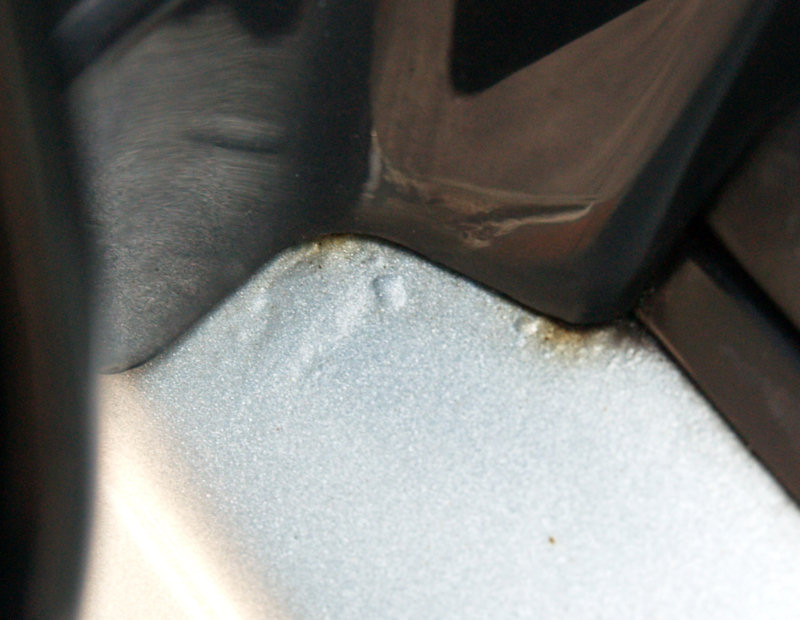

Co do rdzy, to logicznym jest, ze slabe spasowanie elementow i ich obcieranie o nadwozie bedzie powodowac korozje.
W mojej foce mk1 po 3 latach od produkcji jedyna korozja byla tutaj:
... no i oczywiscie powinno byc to zrobione w ramach gwarancji. Ale jako, ze auto poszlo w rozliczeniu, nie dane mi sprawdzic czy ktos sie z tym bawi zeby.GIF
Aczkolwiek korozja powstajaca pod masa wypelniajaca podobno nie jest juz problemem - kiedys podobno miala taki ksztalt: /___/ (gdzie gora wiersza to blacha drzwi) i po prostu woda w tym stala, a teraz ma taki \____/ i podobno problemu nie ma - co podobno bylo juz poprawione w koncowej fazie produkcji FF mk1 - co zreszta potwierdzalyby moje obserwacje. A samochod trzymany 1km w linii prostej od morza zakrecony.gif
