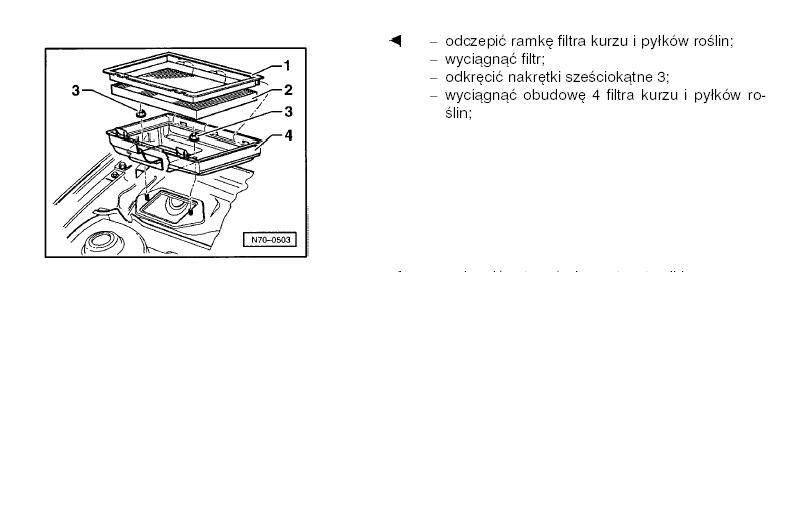

Filtr przeciwpylkowy i kontrolka stanu oleju
Gdzie znajduje sie w/w filt w Lupo.

przeciwpyłkowy chyba na podszybiu

jak otwierasz maske i stoisz przodem do samochodu to po lewej
