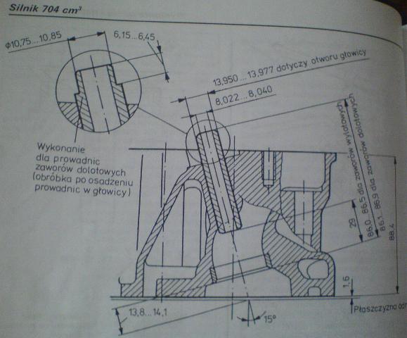

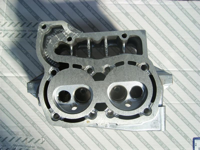

Z zaworkami, niestety tu nima wink.giftakie są 3 na alledrogo,
a mi zalezy na widoku głowicy uzbrojonej i jakby ktoś miał to
jaka jest ich średnica: ssącego i wydechowego.
> Nadal prosze o fotke głowicy z cc z zaworami
Mam takie:
numer 1
numer 2
