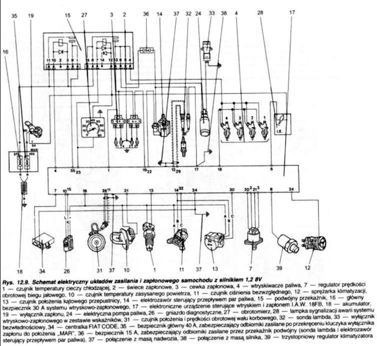

To ci pewnie troszkę ułatwi życie.

Albo jestem ślepy albo w tej ksiązce niema instalacji do 1.2 8v, owszem jest schemacik ale krótki,- pomocny tylko że wówczas musze "dzwonić" kable a jest ich troche.
schemat który by mi jeszcze bardziej pomógł z opisanymi kolorami przewodów jest ale tylko do Diesla (str. 160) sciana.gifsciana.gif
chyba że mi sie na starość rzuciło niewiem.gif i niewidze
Zgadza się, nie ma schematu do 1.2 8v z kolorami przewodów..
