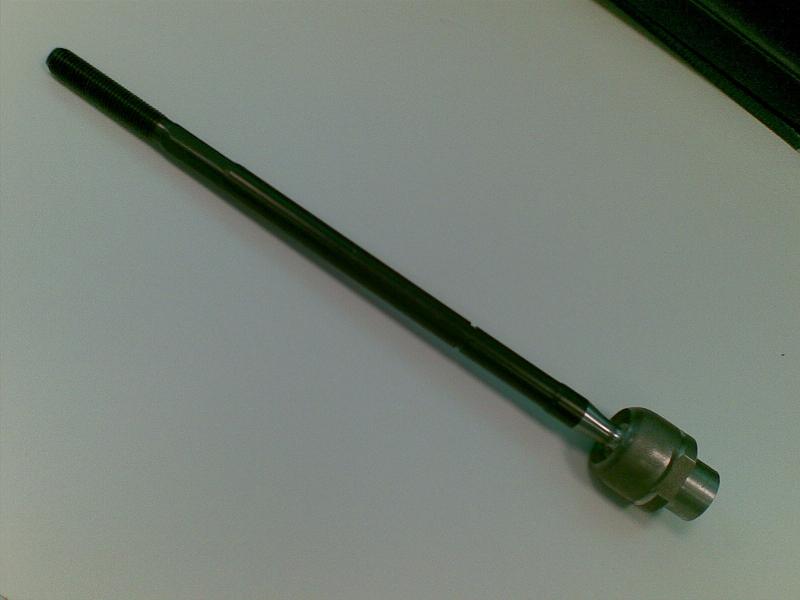

to jest po prostu drążek kierowniczy z A II,
ja rozumiem że u autora wątku luz jest na elemencie przekładni kierowniczej do której ten drążek się przykręca niewiem.gif
brat
No to nie pozostaje nic jak zajrzec tam i ewentualnie nawet wymontować. Bardzo rzadko w AII byly luzy pomiedzy listwa a slimakiem. Wiec mysle ze mamy do czynienia z luzem na sworzniu kulowym tego drazka, co sie juz czesciej zdarza. Bo jak jest luz na samej listwie to mamy do czynienia z zniszczonymi pierscieniami teflonowymi i to juz niestety trzeba regenerować u specjalisty tego urządzenia. Nowa czesc jets raczej dla ludzi co wygrali w LOTTO jedną z głownych wygranych smile.gif
