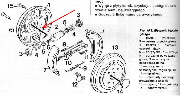

Witam.W tym tygodniu pojawił się w punto problem z tylnymi hamulcami, słyszalne ocieranie i piski z tyłu podczas jazdy i hamowania.Bębny i szczęki były wymieniane jakieś 20kkm. Przejrzałem archiwum i ruszyłem do boju aby coś poprawić.
Od razu pojawił się problem ze zdjęciem bębnów.Po wkręceniu dwóch śrub M10x1,5 do pewnego momentu ładnie bęben schodził aż w końcu się zaparł i wraz z dalszym ściąganiem napotkałem opór.Szukałem w tych otworach jakiejś śruby luzującej szczęki ale nie mogłem jej znaleźć ani wymacać.Jak to ustrojstwo poluzować aby nie popsuć mocowania szczęk. hmm.gif
Umiejętnie obstukaj młotkiem bęben w około i zejdzie jeśli nie od strony wewnętrznej jest zaślepka pod nią cały mechanizm-tak ściśnij szczeki wkrętakiem aby można było swobodnie zdjąć

Posiadasz może fotkę tej zaślepki bo wczoraj nie zlokalizowałem nic takiego z tyłu?
Młotkiem nie musiałem obstukiwać bo udało się ściągnąć bęben prawie 1cm a później był już opór szczęk frown.gif

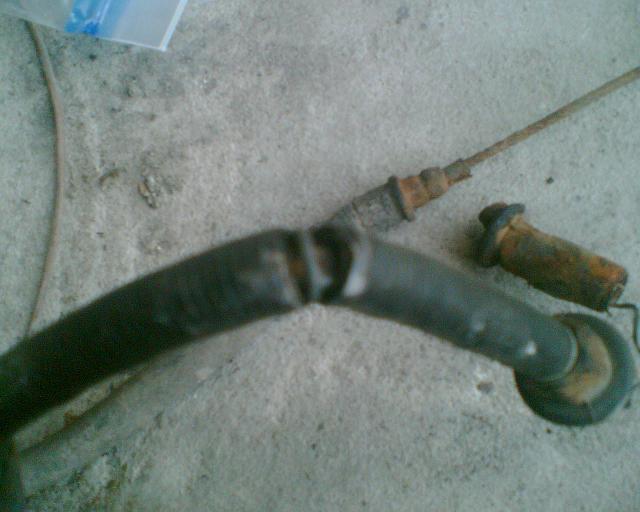

albo linki się wieszają w pancerzu?
To musisz koniecznie sprawdzić -po prostu u mnie po 80kkm zdejmowały się z oporami ale zeszły nie uszkadzając mocowań...a rant jaki był to był ale hamowały już blachy
To też muszę sprawdzić
