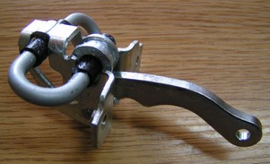

Jakiś czas temu zerwał mi się ogranicznik przy drzwiach kierowcy a dokładnie pękł metalowy pręt pokazany na rysunku. Ze wzgledu na koszt oryginału ok.70zł postanowiłem dopasować inny. Udało mi się dopasować go od ogranicznika Seicento. Wymontowałem element pokazany na rysunku (czerwona strzałka) i przełożyłem go do oplowskiego ogranicznika. Kosztowało mnie to ok. 18zł. Od tego czasu minęło kilka miesięcy i działa bez zarzutu. Sposób polecam dla osób które chcą zaoszczędzić pare złotych.
Ogranicznik Astra G
A to ogranicznik od Seicento (można zdjąć te czarne koszulki aby lepiej spasował)
