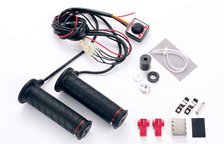

Podgrzewane manetki mam i ja :)
W pozycji START (60W) - grzeje jak diabel w piecu bananaevil.gifbananaevil.gifbananaevil.gif
W letnie chlodnie dni np. w gorach mysle, ze sprawdzi sie znakomicie grinser006.gif
Ciekawi mnie jak dlugo to bedzie dzialc cfaniaczek.gif,
p.s. po montazu w pozycji START dzialo rewelka, ale po przelaczeniu
na ON wywalalo bezpiecznik no i konsternacja hmm.gifangryfire.gifklnie.giffurious.gif
Co sie okazalo, ze dupki w fabryce zle kabelki polaczyli tzn. konektorki klnie.gifbokser.gif
Wystarczylo 3 kable zamienic miejscami i piknie grzeje brawo.gifserduszka.gifbiglaugh.gif
