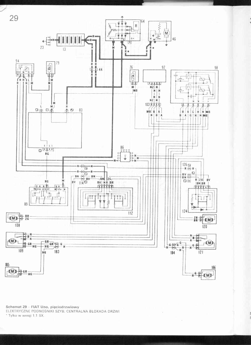

a ma ktoś wogóle schemat całej instalacji el.szyb??
jak będziesz potrzebować oznaczeń co gdzie jest na zdjęciu daj znać wink.gif

a jakis prostszy??
> a jakis prostszy??
> a jakis prostszy??
patrząc na niego wydaje się trudny do ogarnięcia może dlatego że to instalacja el. szyb i zamka centralnego wink.gif

> przeciez to jest najprostszy schemat
te obciete przewody przy przekaźniku to N- czarny (masa) i L- niebieski( to jest chyba ten impuls od stacyjki )
jak się myle to poprawcie mnie bo już dawno to robiłem u mnie wszystko ładnie działało poza tym że, wywalało mi bezpiecznik jak miałem przełącznik pasażera podpięty i wciskałem przycisk w nim. hmm.gif
