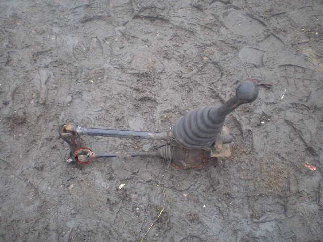

widziałem je zamontowane na drążkach ale nie przyszło mi na myśl aby dokładnie to obejrzeć w sensie wyjęcia tych krzyżaków z tych wałków i założenia drugich, wygląda to na nierozbieralne tylko pytanie po co by robili drugie na wymianę zlosnik.gif
Właśnie nie do końca rozbieralne, troszkę bawienia z tym jest, trzeba rozszerzyć mocowania tych krzyżaków, dokładnie to "C" co jest zaznaczone na zdjęciu

Dolny wałek: odkręcasz kluczem 13 śrube łączącą wałek ze skrznia biegów i wyciagniesz śrubę, osuwasz wałek. Górny:imbus 8 albo 10, dwie śruby 13, opuszczasz go w dół i wyciągasz.Rozbierasz na części pierwsze, górny odkręcasz od korpusu a dolny imbusami zacisk na wałku. Trochę roboty jest ale dasz radę. Powodzenia
trzeba to porozginać aby wyjąć krzyżaki zarówno w jednej części wałka jak i w drugiej, a potem założyć nowe krzyżaki i pozaginać uszy w wałkach zlosnik.gif i powinno być gitarra ?

jak zdemontować mechanizm i wymienić plastiki w mechaniźmie to wiem smile.gif
chodzi mi głównie o wymiane krzyżaków na tych wałkach co wchodzą do skrzyni i wybierają biegi smile.gif
ale i tak dziekuje za pomoc pozdr
> wiem kolego już co masz na myśli
> w wałkach i powinno być gitarra ?

Spoko, dodam jeszcze że ten górny krzyżak mało pracuje więc przeważnie jest on dobry tzn. nie ma luzów
