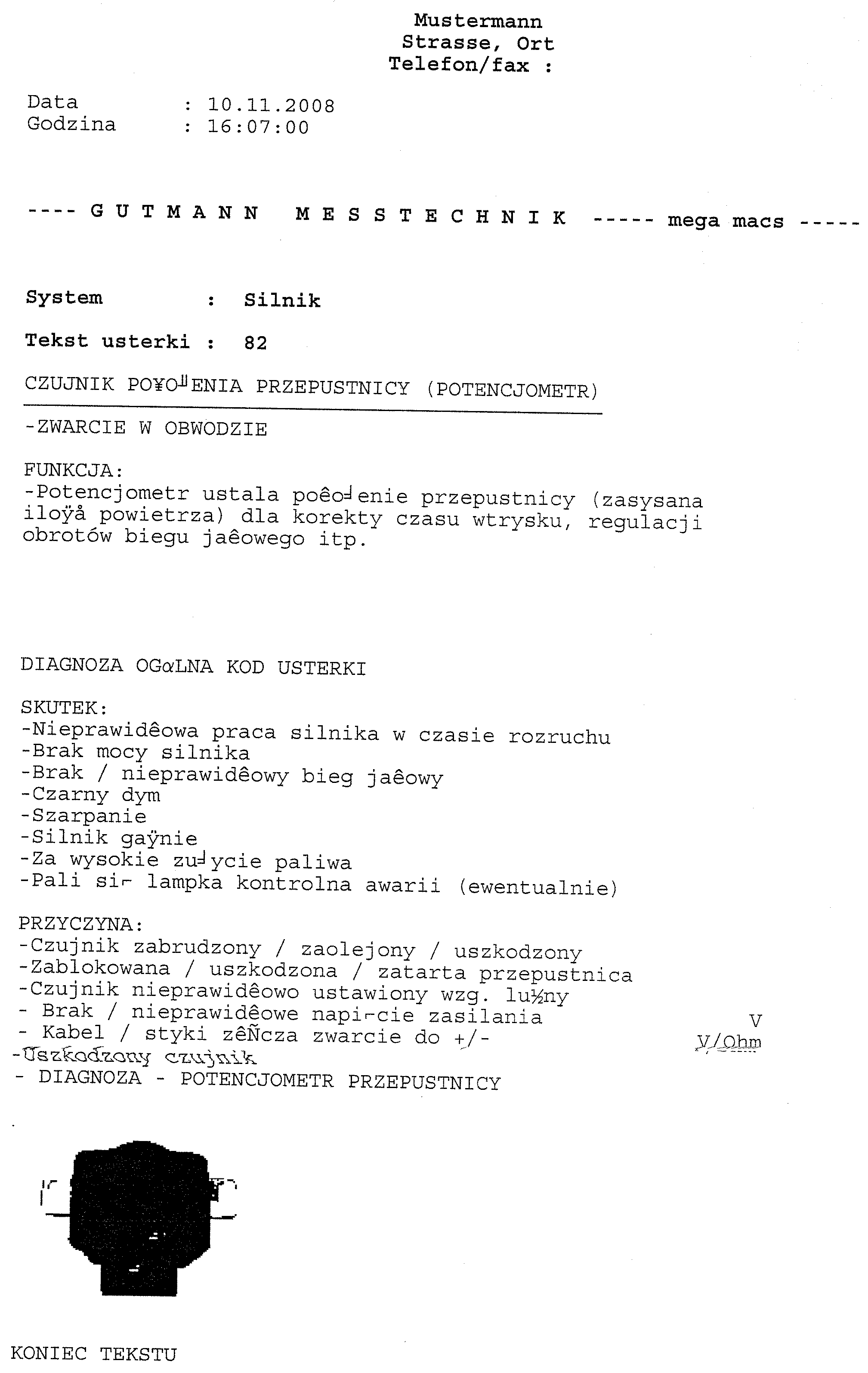

witam was dzisiaj blem zrobic diagnostyke silnika i co mi powychodzilo..?cytuje:
diagnoza ogólna:
0 Czujnik Polozenia przepustnicy (potencjometr)
Zwarcie w obwodzie i tak :
1 nieprawidlowa praca silnika w czasie rozruchu
2 brak mocy silnika
3 nieprawidlowy bieg jalowy
4 Czarny dym
5 szarpanie
6 silnik gasnie
7 za wysokie zuzycie paliwa
Diagnoza Koncowa POTENCJOMETR PRZEPUSTNICY
