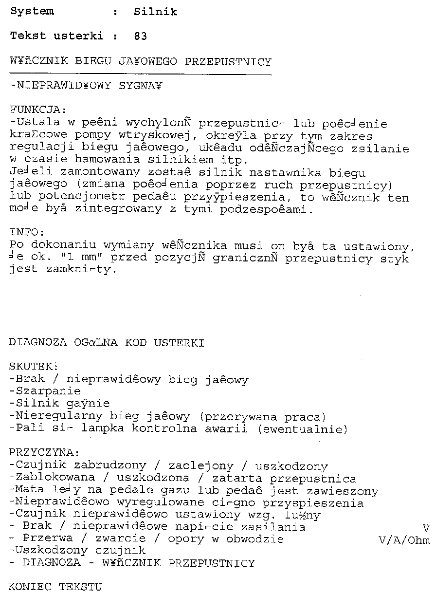

Wylacznik biegu jalowego przepustnicy
NIEPRAWIDLOWY SYGNAL
i tak:
1 nieprawidlowy bieg jalowy
2 szarpanie
3 silnik gasnie
4 nieregularny bieg jalowy (przerywana praca)
Diagnoza koncowa Wylacznik przepustnicy
plus oczywista krokowiec do wymianki...i hulaj dusza piekla nie ma
Moze komus to pomoze w razie takich objawow w uniaku
Rozwiazanie:Caly kompletny uklad monowtrysku do wymianki
pozdrowionka w razie pytan piszcie a juz jutro postaram sie wrzucic wydruki z diagnostyki silnika moze akurat sie komus przyda zeby wiedziec jak z tym sobie poradzic
