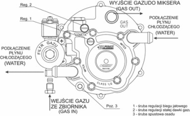

Sam zapytałem ale znalazłem na innym forum. W załączeniu obrazek gdzie się znajduje wspomniana śrubka do spustu parafiny. Możecie mi wierzyć że było jej zaskakująco dużo.
Sposób wywalenia syfu prosty: rozgrzać silnik (rozgrzałem do 90), wyłączyć silnik odkręcić śrubkę i poruszać reduktorem aż wszystko się wyleje. Potem zakręcić i odpalić. Silnik po przełączeniu na gaz zgaśnie, lecz za 2 razem zaskoczy i można się cieszyć że coś wyczyściliśmy. No zaprzyjaźnionych forach piszą żeby taką zabawę powtarzać co 10 kkm.
