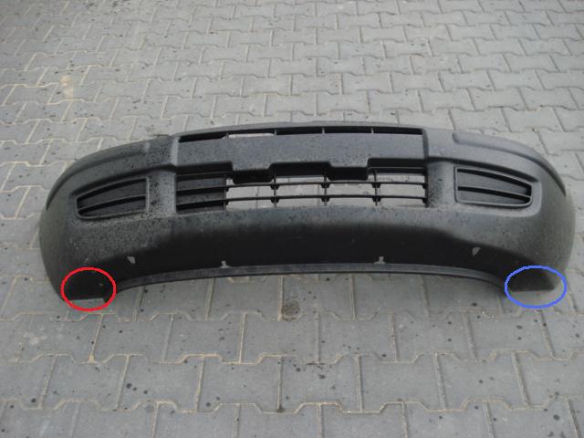

jeszcze raz dla potwierdzenia
na zdjeciu zaznaczone niebiskim kolorem jest fabryczne montowanie, a zaznaczone czerwonym kolorem nie mam mocowanie.
tak??
ma problem bo sprzedalem zderzak i ktos probuje mi kit wcisnac
> tak??
w dolnej części zderzak nie ma mocowań dla nadkola! jestem tego pewny nie na 100 ale na 10000%- wiem bo rozkręcałem /wymieniałem

z lewej jest na pewno i w 99.9 % jestem juz pewien ze z prawej go nie ma
